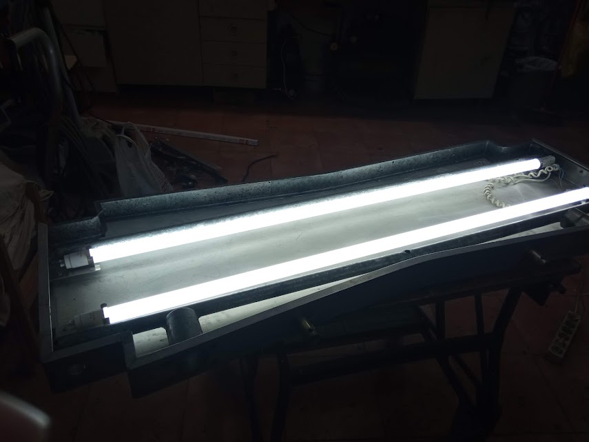

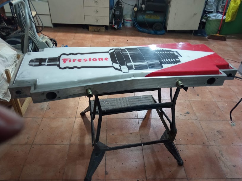

Juancu escribió: Jue 10 Abr 2025 17:37 Bueno, no es un abuelo-coche pero creo que este es un buen sitio para ponerlo.
Mirad lo que me han regalado
Imagen

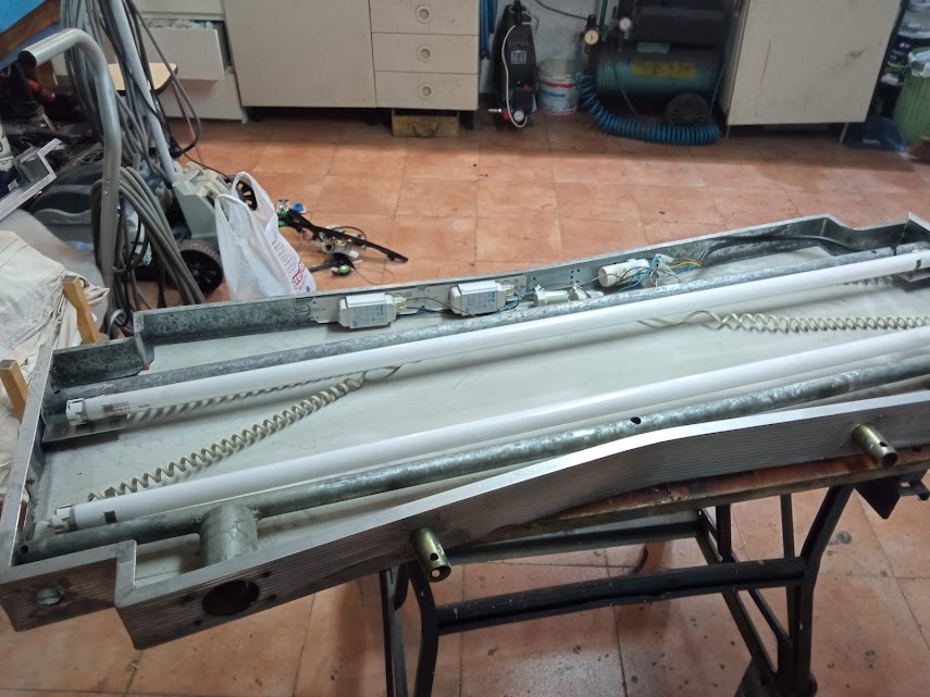

Mide 135X45, no es pequeño y está en muy buen estado.

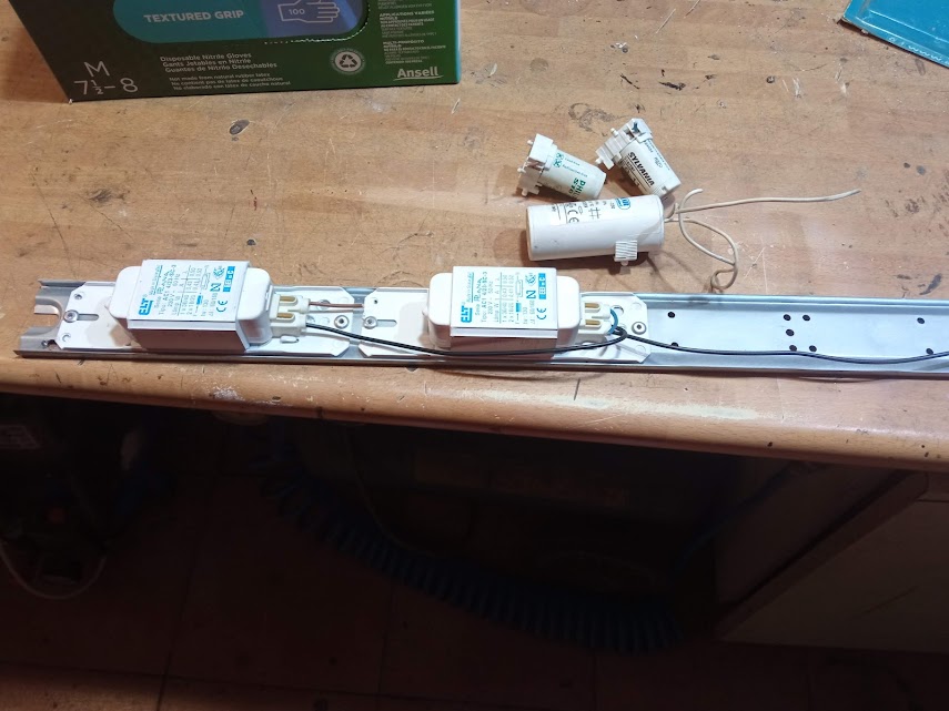

Lo he abierto, limpiado y colocado dos tubos nuevos led, para lo que he prescindido de reactancias, cebadores y condensador.
Imagen
Imagen
Imagen
Es espectacular.
Así decoras tu garaje de forma conveniente.
Y nos das ideas para transformar a led antiguas instalaciones.

Lo de los led no tiene ningún misterio, hace poco cambié el fluorescente de la cocina de mi madre por LED, como los de la foto, va directo, sin modificar nada y sin tener que comprar cebador.
Y en la pecera lo mismo.

Vale la pena.
Y además gasta menos e ilumina mejor.

Cannonball escribió: Jue 11 Dic 2025 00:01
Si, si funcionan si quitas un tubo fluorescente y pones un tubo led, pero es aconsejable quitar las reactancias y conectar los tubos led directamente a 220 v sin cebador y sin gaitas, alumbran mejor y lógicamente gastan menos (las reactancias consumen)
